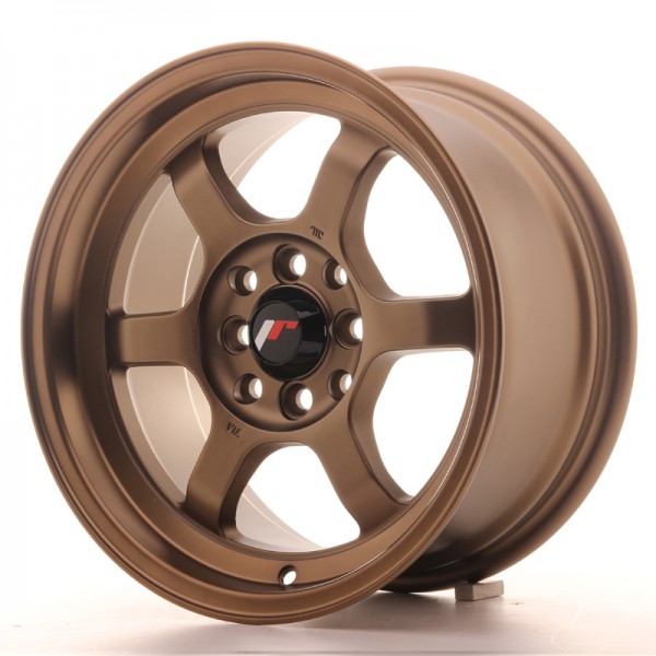

Je voudrais mettre des jolies jantes (à mon goût :D ) Alors j'aime bien les Japan Racing JR-12 15x7.5" 4x100/114.3 ET26, Bronze, ça passerait sur la mienne ? Je suis un peu perdu.. C'est quoi cette Taille ? JR-12 15x7.5" 4x100/108 ET26, Bronze

Ca passe sans problème c'est ce que j'ai sur ma NA
Ces jantes existe en deux modèles soit 4*100/ 114.3 soit 4*100/108. 108 c'est certaines Ford ou Vieilles Alfa.

Ce qu'il faut que tu prennes c'est du 4*100 et26 ces jantes ont deux entraxes différents ça veut dire qu'une jante a huit trous avec deux entraxes différents

Merci, donc si j'ai bien compris dans mon cas peu importe /114.3 ou 108 je peux prendre l'un ou l'autre ? Je pense que la 114.3 est la plus répandu.

Oui c'est bien ça moi j'ai commandé mes jantes en 4*100 sans préciser l'autre entraxe et j'ai reçu des 4*100 / 4* 114.3.
Pour l'et je n'ai pas eu le choix j'ai dû prendre et26 pour pouvoir les homologuer, tu peux prendre un et plus petit mais après ça risque de frotter et il faut tirer les ailes.
