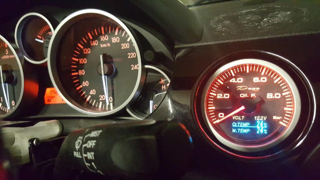

Cela tend à confirmer que le mano au tdb ne fait qu'extrapoler une valeur à partir entre autre de la t° d'eau.
J'ai réglé le problème en installant une sonde et un afficheur de pression et température réels

Énorme ! Tu l'as rajouté où sur le tableau de bord ? Tu as une photo monté ?

zeglouton a écrit :Énorme ! Tu l'as rajouté où sur le tableau de bord ? Tu as une photo monté ?
A la place d'un des aérateurs.
