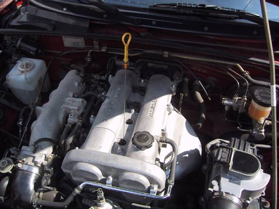

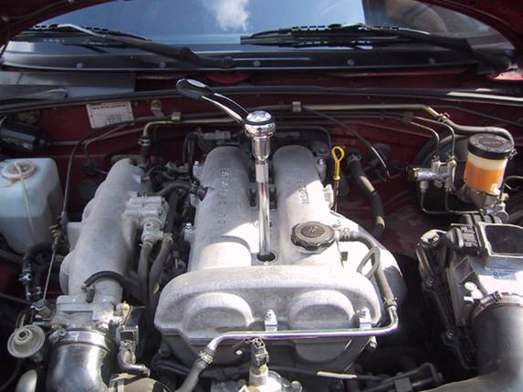

C'est très simple. Il faut pour cela que votre Miata soit sur un sol bien plat, avec un peu de place pour avancer et reculer (vous allez comprendre). Commencez par démonter vos 4 bougies. Débranchez votre faisceau et repérez l'emplacement des fils (sinon l'ordre des connecteurs sur les bobines est, de gauche à droite, 3-2-1-4).
A présent, retirez la tirette d'huile et essuyez-là. Glissez-là dans le cylindre n° 1.
Puis engagez la 5ème vitesse et desserrez le frein à main. En attrapant le bloc moteur, vous devriez être capable de faire bouger la voiture d'avant en arrière. Sinon, faites-vous aider par un ami. Observez attentivement la position de la tirette d'huile : elle monte et descend en fonction de la position de la voiture. Vous devez vous arrêter lorsqu'elle atteint son point le plus élevé. Vous devrez certainement essayer plusieurs fois pour obtenir une position précise.
Regardez à présent votre poulie de vilebrequin. La marque jaune doit atterir exactement devant la marque T, signifiant Top Dead Center (Point Mort Haut).
Vous pouvez aussi procéder différemment : alignez le point jaune avec le T et observez ensuite la position de la tige. Au moins mouvement de la voiture, la tige doit redescendre. Si ce n'est pas le cas, cela signifie que le repère T ne correspond pas au PMH.

Lorsque vous remonterez vos bougies, pensez à vérifier l'écartement de leurs électrodes (1.0-1.1 mm) et à enduire leurs filets de graisse au bisulfure de molybdène (Molykote BR+ par ex). C'est indispensable pour éviter les problèmes de rouille et donc de grippage.
Engagez la bougie dans la culasse en la serrant d'abord à la main jusqu'au blocage, puis serrez à 18-20 Nm.
Si vous n'avez pas de clé dynanométrique, serrez 3/4 de tour pour une bougie neuve, ou 1/4 de tour pour une bougie déjà utilisée. La différence provient de l'écrasement du joint de la bougie lorsqu'elle est neuve.
